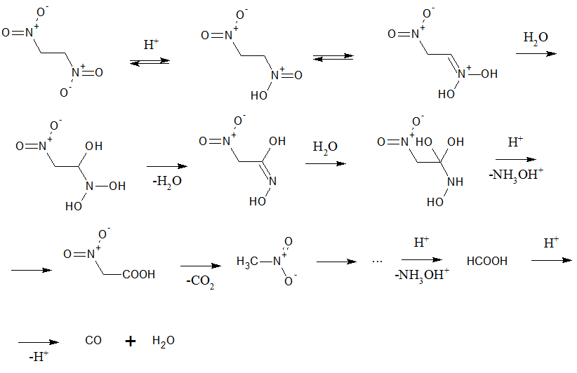

При нагревании с 85%-й серной кислотой первичные нитросоединения и без восстановления дают гидроксиламин (+ карбоновая кислота). Формально идёт внутримолекулярное окисление-восстановление:
NO2-CH2-CH2-NO2 + H2O -(H+)--> 2NH2-OH + CO2 + CO
Механизм я тут от балды придумал, но, вроде бы не очень криво получилось... :)

По-моему, так получается N2O
https://ru.wikipedia.org/wiki/Реакция_Нефа
2 часа назад, Paul_S сказал:
А-а! Так вот откуда я смутно припомнил этот механизм.
Про реакцию Нефа я подумал, но она ведь идёт в относительно слабокислой среде (о чём, кстати - и в этой ссылке упоминается). А тут - довольно концентрированная серняга. Сам факт образования гидроксиламина имеет место, речь идёт о механизме, которого я в Сети по-быстрому не нашёл, поэтому позволил себе удовольствие придумать его :)
